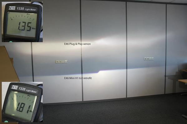

  • #16   30. nov 2014 Du har stadig leak af lys selv bag en DE linse.. Så jo du blænder.. og du kan blænde ret meget..
    Det er dog værst i parabol lygter UDEN klarglas... Men fungere stadig skidt i en lygte med H fatning da parabolen er formet anderledes.. (ja der er en parabol bag linsen) smiley
    Desuden så bliver dit brændpunkt meget fokuseret frem for jævt fordelt så du har faktisk ikke specielt godt lys på vejen.. Hvor fx en Hella 55 projektor giver et kniv skarpt jævt fordelt lys på vejen, så vil en xenon kilde i en normal h7 linse lygte fokusere for højt og ikke bredt nok
    Så mr RSM har ret.. smiley
    Men de nye typer V afskærmet xenon eftermonteringspære skulle afhjælpe ret meget på det problem.. Har dog ingen personlig erfaring med dem.. smiley
    et billede til folk der er lidt fatsvage.. smiley viser forskellen på en enhed der er bygget til xenon pære og en der IKKE er.. smiley

    Har du en standard halgen fatning i din lampe vil en xenon kilde aldrig virke optimalt.. Du blænder.. ligesom på det billede jeg smed op smiley
    Bag en DE linse blænder de meget muligt ikk så meget, men de gør det stadig..
