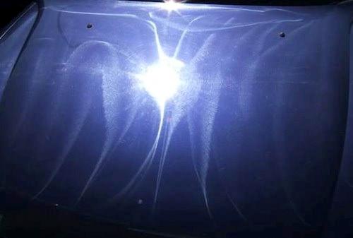

    Ved at bruge en Rotary som det der er kan du faktisk lave flere ridser i bilen hvis man ikke får nok materiale på puden, så kan bilen komme til at se sådan her ud bagefter.
    Hvis du vil være sikker på du ikke smadre en billak, og undskyld jeg siger det, så tyder det ikke på du har specielt meget erfaring, så ville jeg vælge en DA (Dual action) polermaskine.
