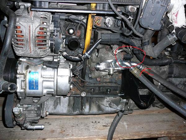

den skriver Motor abstellen, Ölstand prüfen , men den mangler ikke olie .den gør det heller ikke ved alm kørsel kun når den bliver skudt af , synes måske os den mangler lidt kræft efter den har bibbet , har lige skiftet olie og olie filter , og det er blevet lidt bedre end før , før kunne den ikke køre normalt inden alarmen kom , motor lyder sund , den tikker ikke eller noget , hva kan det være?? har os købt en ny olie trykkontakt men kan sgu ikke finde hvor den anden sidder henne så jeg kan skifte den
det er en audi tt 1,8 t Quattro derhar kørt 139000km

Men er der ikke to på den der ?

Har du evt prøvet nedefra? der er garanteret fin plads

Lad mig høre om det har hjulpet
