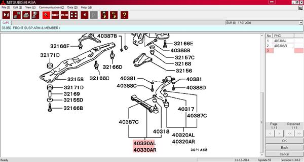

Det er bærearmen, der er gået. Den lige.

Hvad mener du med min eclipse ikke har tårnlejer selvfølgelig har den det

Hvad kalder du så dette, måske du skulle få styr på tingene

Fjedrebenet på din bil drejer IKKE med, når du drejer på rattet. Den står stille, derfor er der ikke brug for tårnleje. Det, der drejer rundt, er kugleleddet på bærearme. Bare gå ud og kig. Og få styr på din egen bil...
