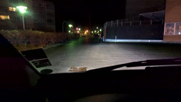

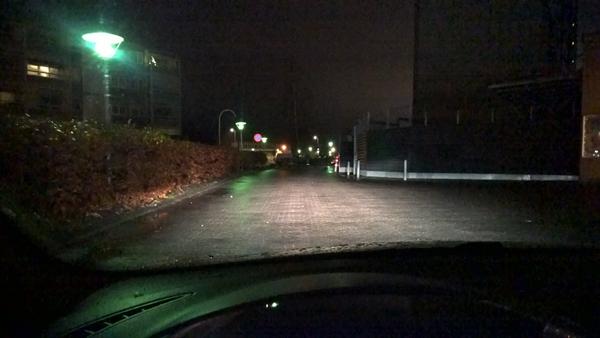

Så har jeg for første gang kørt lidt for mig selv om aftenen i en bil med Xenon lys. Bilen er en Mercedes Vito 122 fra 2012 med original bi-xenon.. Jeg må indrømme jeg var meget skuffet over lyset, jeg syntes overhovedet ikke det lyser kraftigere end lyset fra mine normale lygter på min Seat.. Hvad er jeres erfaringer med xenon lys?? Jeg syntes lyset er meget koldt og bestemt ikke lækkert at have denne form for lys foran sig!! Meget skuffet

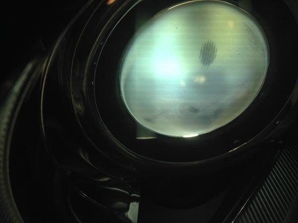

Dårlige pære, eller udbrændte projektørere.

Ja der siger du noget, jeg kørte på en ny mørk asfalt og lyset lyste næsten ikke vejen op, kun de hvide striber står meget klart

Du kan prøve at gå ned i temperatur. Jeg har selv skiftet til Philips 50+ D3S pærer, og de er markant bedre end de OEM pærer der fulgte med. Specielt i regn, fordi de kun er en smule mere hvide end halogener.

Sådan så min ud, de skal være krystalklare.

Original Xenon på vito

Nu er jeg på mobilen og det er lidt svært st se, men umiddelbart ville jeg prøve noge nye kvalitets pære
