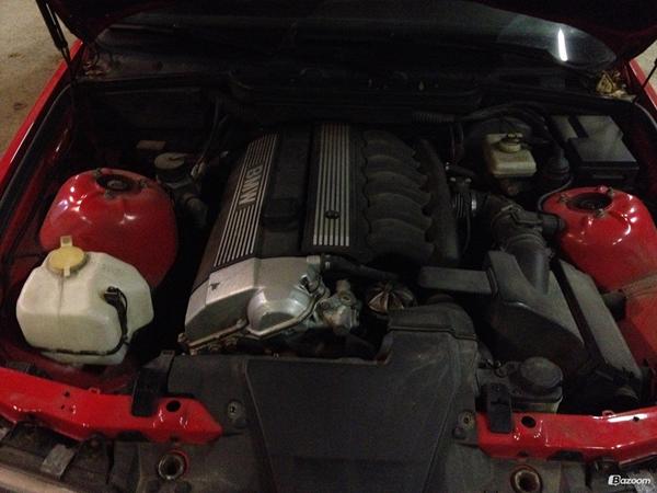

nogle der kan fortælle mig hvordan jeg finder ud af motorkoden på min motor bare ved at kigge på den?
evt. fortælle hvor motorkoden står henne?
håber i kan hjælpe
Billedet er af min motor
bedre billede kan tages imorgen

gider du evt. vise mig en m50 og m52? har prøvet google uden større gevinst

den "kupel" eller "bule whatever. er ihvertfald ikk plastik

http://data.motor-talk.de/data/galleries/0/181/4793/40489466/005-4348672194956637695.JPG Dette er en m52b20.

bare søg i billeder på google M52B20 og M50B20

min motor er en m50b20 MED single vanos (Y)

- se på oliepåfyldningen sidder hen over cyl1
- indsugningen er den "smalle" model, som kom på M52 maskinerne

Er din blok lavet i alu?

Men uanset så er den motor på billedet en M52B20 fra før 9mdr 1995 og det er dæksel på oliefilterkonsollen der afslører det.
At det er M52 kan ses på indsugningsmanifold og oliepåfyldningsdæksel.
