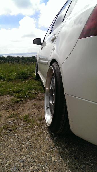

  • #7   28. dec 2014 ups.. Det havde du skrevet. hvis de er 9,5 så skal du vel bare smide 235 på? på billedet er med 215/40-19
