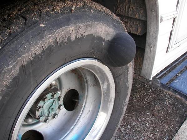

skader man karkasserne ( siderne af dækket)
man risiker at trådene er sprunget,
så der komme en bule på siden af dækket,
også skal det skiftes,
derfor man skal kontroller dæktryk af og til,
dec 2009
Følger: 58 Følgere: 49 Biler: 5 Emner: 53 Svar: 223
aug 2012
Følger: 20 Følgere: 22 Biler: 10 Emner: 184 Svar: 1.480
i værste tilfælde kan der som sagt komme en bule, som i ekstremt tilfælde pludselig kan se sådan ud:
(og bang siger det så)
