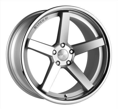

  • #1   12. jan 2015 et par stance fælge ? er alle fælge ikke stance fælge ?
    Du kan vel finde ud af hvad det rigtige ET mål er, og så tage den derfra smiley
  • #2   12. jan 2015 orginale stance smiley
  • #3   12. jan 2015 dem her
  • #4   12. jan 2015 Vidste ikke der var et fælgmærke der hed det smiley
    Dit ET er ca 50 mener jeg.. dvs med ET35 vil du rykke dine fælge ca 15mm længere ud smiley

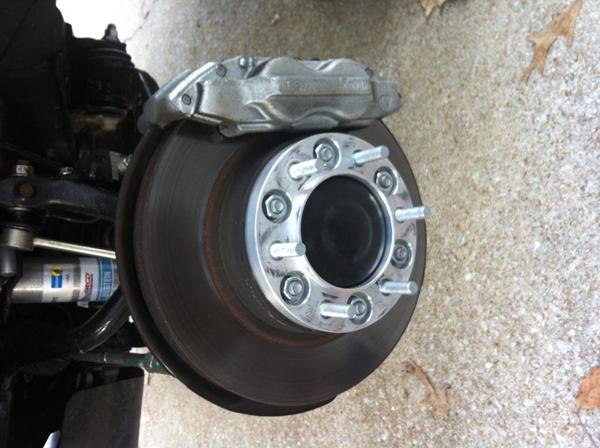

  • #30   12. jan 2015 ^^ Holmeren! ^^ , Du ændre sgu da ikke fælgs ET den har sgu da stadig ET 75 til anlægs fladen Ergo du benytter fælge med ET 75 og ikke kun fælge med -10 mm i ET i forhold til ET50 Et er til fælgs anlægs flade ikke inkl spacere. Når du køber f.eks mono med spacere så er det også fælgs rigtige ET mål og ikke ET mål+20mm spacere.
    Og jeg ændre sgu da heller ikke sporvidden ved brug af spacere for hulen da også. Det er jo derfor fælg så har et højere ET ved brug af spacere, For så kommer det sgu da længere ud, da med ET 75 sidder det længere ind under bilen, og du derved har en mindre sporvidde. sætter du så 25 mm spacere påså kommer de sgu da ud mod skærmkanten og du får den sporvidde du vil ha haft med fælge der har ET 50.
    De skriver sgu da ikke ET mål 35 hvis fælg er ET 55 bare fordi der er 20 mm spacere med. Så Jo du må ændre dit ET med mere end 10 mm på dine fælge så længe du overholder sporvidden
    Du ændre sgu da heller ikke på fælgs ET ved at montere denne her, anlægs fladen på fælge er stadig den samme ergo samme ET
