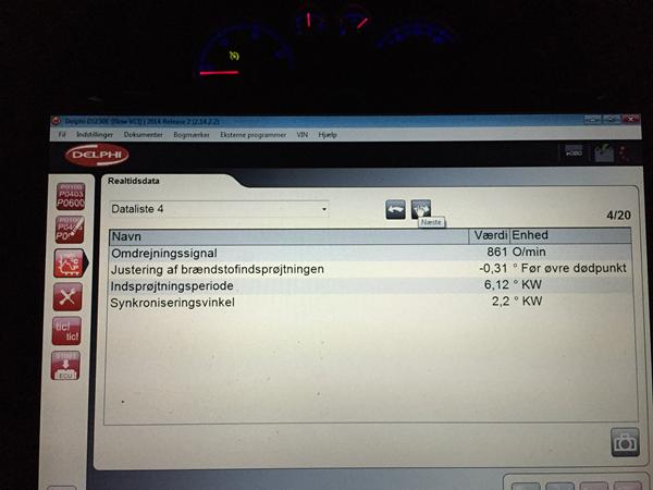

Jeg har haft både min vcds og delphi tester på og den melder ingen fejl
Kan jeg evt tjekke eller skifte andre ting for at ændre det høje forbrug

Min vcds er lig hos min bror men kan man måske klare det med delphi

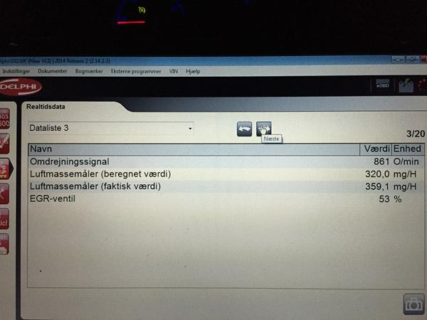

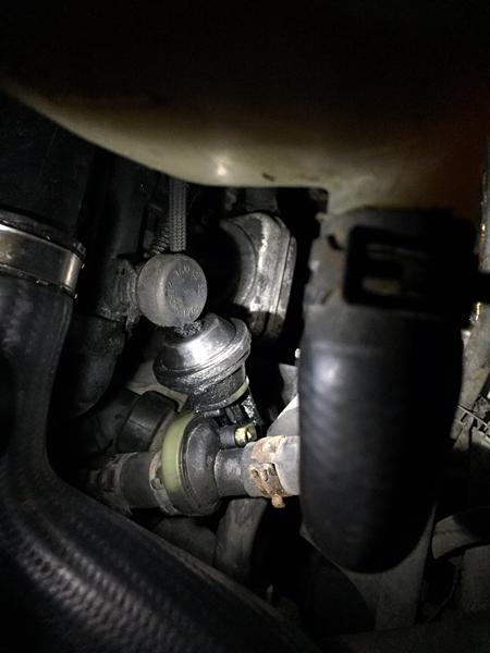

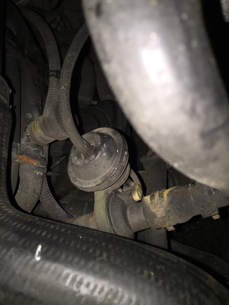

Luftmasse på 350 lyder til at være rimelig da din egr er åben. Prøv og hiv slangen af egr ventil, og blænd den af med bolt eller lign, så SKAL din ludåftmasse gå op på 450 minimum og gerne 475. Ellers er der utæthed eller dårlig massemåler.

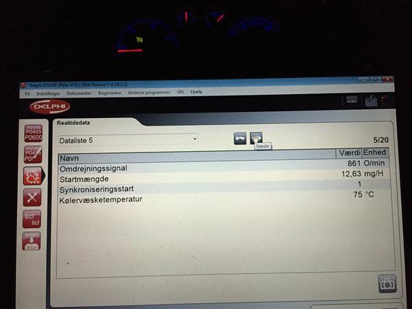

Din sync vinkel på 1,6-2 er til den høje side, men min var på det samme og kørte finno

Ja den ventil siddefod kølerslangen med en form for vacum slange eller hva det er

Som nævnt stod min, +3. Og ku ha svært ved at starte hurtigt, men fin økonomi. Ifølge uret. Nu står den -0,5. Men specifikation siger 0,0 +/- 3. Men erfaringer siger jo tættere på nul er bedst. Og husk, man skal kun lige dreje knasthjulet en mm så den gal.

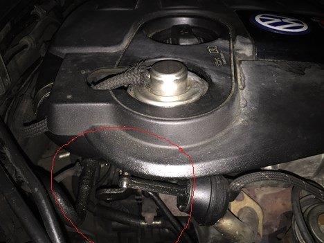

prøve lige lave billed 1 og 7 igen men gøre lige som jeg beskrev i svar nr 12.
og tage lige motordæksel af se om den 90 grader slange som sidder på egr og til røret som gå bagom motor, om det er revnet.

Har fået min tester nu og er der nogle af jer som hr virkelig forstand på hvad jeg skal indstille eller lave om på med den som jeg evt kan få et tlf nummer på så jeg kan ringe og vedkommende kan hjælpe mig igennem tlf
aug 2008

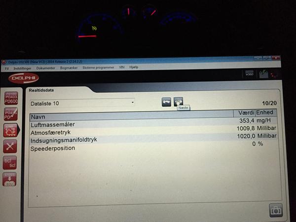

Find parameterlisten frem.
Luftmasse aktuel værdi, og luftmasse ønsket/skal værdi.. De skal gerne følges ad.. +/- lidt måske 20-30mg/h.
Når du kører, så i højt gear, giv bundgas, og når bilen har max ladetryk, ved de 2-3000rpm, skal den gerne op på 900
