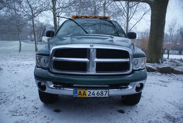

  • #1   26. jan 2015 Jeg har Rigid Industries LED i fronten på min - Der er bål på. Men koster også spidsen af en jetjæger smiley
    (Tændes på seperat kontakt det hele, så fungere deraf hverken som tågelys ude i siderne eller fjernlys i midten. Så er det nemlig lovligt)

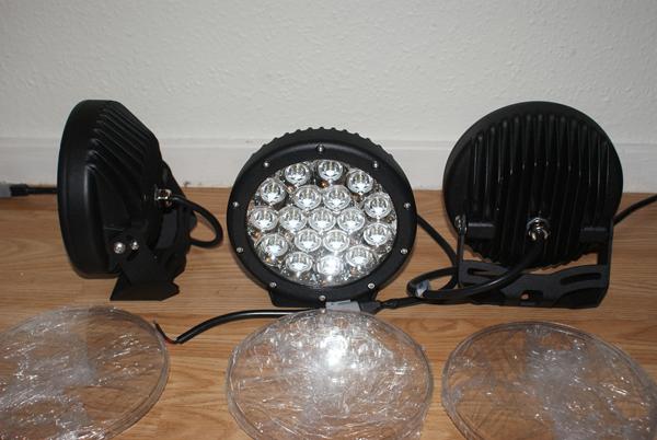

    Hvis du syntes du mangler mere lys når du har fået den på, har jeg pt. 3 stk helt 7" 90W LED spotlygter liggende hjemme lige nu.

    De tre runde 90W kunne da godt være interessante, hvad tænker du det skal koste?

    Hvis ikke der er solgt, så kan jeg levere 3 for 3300.- + levering smiley
    Billede af lysudbytte. Kan også levere meget andet smiley
    Der er endda 2 års garanti på lige 90W fra den kinesiske producent, og det er klart i bedre kvalitet end jeg førhen har set.

  • #29   13. feb 2016 Hvor store er de i omkreds, tænker at Audien skal have lavet noget montering af dem - til når jeg er i SE om vinteren med privaten.
  • #30   13. feb 2016 Eller i diameter, mener jeg selvfølgelig.
  • #31   13. feb 2016
  • #32   13. feb 2016
  • #33   13. feb 2016 Det jo ikke engang stort. Så kan der godt sidde tre på stribe.
  • #34   13. feb 2016 Nej, det er kun 7" størrelsen. De normale er jo 9-9½" smiley
    Syntes selv der er ret godt blæs på dem, der er ca. 1-2 ugers levering på dem smiley

  • #37   13. feb 2016 Kunne sikkert have været min gamle smiley
    Det er ikke så mange der kører med Rigid herhjemme, profferne kører mere med Vision X. Kender en der arbejder på bentzen autokaross i ishøj, og de laver jo både flyvevåbnets Navara, beredsskabsbiler, fotovogne, kystvagtens køretøjer osv.
    Når man ser på hvad de for smidt på nogle gange, kan man bare se $ tegnet der ruller! smiley
