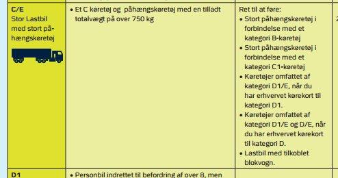

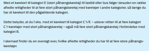

  • #12   2. feb 2015 Dyhring: Det gør du jo. CE giver ikke automatisk BE længere....

    Har du et link der siger at med CE kørekort, følger BE ikke med? For det er da ikke synderligt lang tid siden det gjorde smiley

  • #15   2. feb 2015 #13, jeg spurgte min kørelærer da jeg tog B/E sidste år og der var svaret at det får man ikke med og har man ikke gjort længe.

  • #18   2. feb 2015 Og nej du må ikke køre trailer med et lastbilkort smiley Skal du køre med trailer, skal du ha kort til dette.. lidt underligt hvis man har kort til lastbil, så skulle man ikke mene at trailer var et problem smiley
  • #19   2. feb 2015 Dyhring: Jeg har taget fejl. Det er åbenbart korrekt det du siger.
