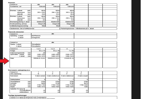

På bilens typegodkendelse der står der fælg størrelser. Og der må du kun gå en størrelse under det der står på den attest.
apr 2008
apr 2013
Bilen bliver typegodkendt med et bestemt bredde fælg og det må du så gå en størrelse under. kan du se 205 og så må du gå ned på 195.
Der står da for fanden intet om dine bremser eller dækmønster Men str på dækket.
Så du blander da godt nok alt mulig fis ind i det som intet har med det at gøre
apr 2008
apr 2013
Når de kører en bil til godkendelse får de den jo godkendt med visse ting. Og så må du sætte en fælg der er en størrelse mindre end det der står på godkendelsen. Hvad er det ikke at forstå i det? Det er da så simpelt så det overhovedet kan blive.
fælg bredden er 205 som er det mindste der er godkendt til en 406 ergo må du gå ned på 195 i bredden
