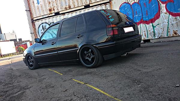

Skal lakere alle 4 skærme på min golf..
Har bygget dem bredt ud + de har ridser og mærker..
De skal lakeres samme sorte farve og lakere dem selv..
Men mit spørgsmål er så:
De er jo sorte, så kan jeg nøjes kun med sort lak og klar lak, eller skal der grundes osv?
Mvh lowrider
