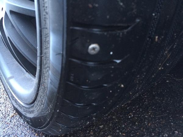

Kan det her dæk reddes med lapning {{forumTopicSubject}}
Kørte en skrue i dækket i indkørselen:-( har hørt man kan labbe det, men ved ikke om det er holdbart heller ikke når det er i siden af dækket kunne dejligt hvis der var nogen der ved noget:-)

Lad den sidde, hvis det er tæt, så klip hovedet af
maj 2004
Dæk skal lappes indefra.

Hvis det var mit, så havde jeg uden tvivl forsøgt. Hvis ikke det virker, så er det da bare byt til nyt.

Hundelort er beregnet til max 30km/t, dvs. til entreprenør & landbrugsmaskiner. Der er næppe ingen der max kører 30 i deres bil

men lad da dem betale som gider at smide penge ud efter ingenting...

Ingen problem men lige på kanten med en kineserlab

Jeg ville også selv smide nyt dæk på. Bare tanken om at vide, at der er risiko for at dækket måske ryger på motorvejen, at chancen er det meget større end hvis dækket var "optimalt". Skaderne ved at rulle rundt, snurre rundt, ramme autoværnet eller andre biler, kan vidst ikke gøres op i hvad et nyt dæk koster.
Men det er jo også kun min mening.

Har efterhånden med succes æappet over 7 punkteringer med glasnore imprægneret med rå naturgummi Aldrig haft problemer hermed. Alle lapninger er foretaget på slidbanedelen med stålfleet binde i gummiet Eget skøn er at en lapning som minimum skal være min 10 mm fra yderbegrænsningen i stålflettet for at bevare sikkerheden. Min dækeksplpsion sidste år på motorvej og 140 km/h og heldigvis forhjul skyldtes en opkørt ståldims i dækside. Hundelorten var uberørt og sat urokkelig i den gamle punktering. Så hvis dææket er relativt nyt. Vil jeg ikke betænke at spare udgiften til et nyt eller lapning med godkendt prof kap grisehale vulkaniseret på den indvendige side af dækket.

Fordelen ved at anvende de såkaldte lakridser er først og fremmest at man selv kan gøre det på den nærmeste tankstation og at dækket ikke bliver beskadiget ved en unødvendig af- og påmontering (enhver af- og påmontering beskadiger næsten altid kanttråden en lille smule). Men har man kørt på det mens, det var helt fladt, skal man altså lade en uddannet og erfaren vulkanisør gå det igennem.

Slange i slangeløs= no go!!
Af tre grunde:
1. Mindste væsentlige - Der løber vand ind ved ventil hul og fælg ruster op indvendig fra
2. Slange har svært ved at udfylde rummene skabt af fælgkanter og tætningskant på dæk= varmeudvikling
3 . Mest væsentlig - Luft mellem slange og dæk har svært ved at undslippe hjulet og slange bliver valset i smadder mellem sig selv og det halvtætte dæk af den opståede varme.

Der er nogle der ikke er helt enige med hinanden om hvordan et dæk kan eller skal lappes.
Slanger må ikke benyttes på slangeløse dæk eller fælge der ikke er beregnet til brug af slanger.

Kan det lappes? Ja
Lovligt? Nej
Så det holder? Ja
Da det er i skulderen, kan det ikke laves lovligt, men hvis man ikke har problemer med at få lappen til at hæfte indvendigt, så bør det sagtens kunne holde. Glem alt om lakrids/hundelort, det er udelukkende en nødrep som falck benytter, og som bruges til alle andre motorkøretøjer som ikke må køre på motorvej. man bør ikke køre med høje hastigheder med en lakrids i dækket, det kan gå rimelig galt....
