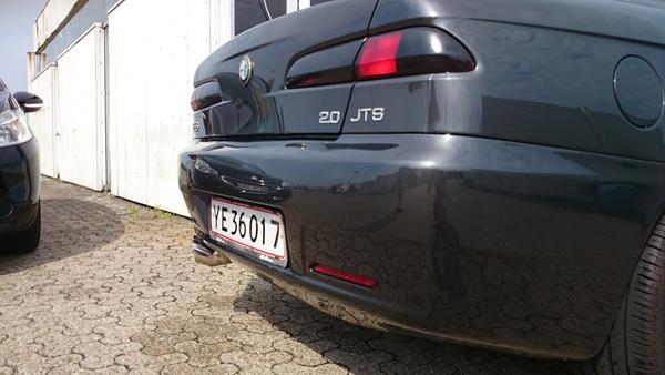

hvor langt må udstødnings stikke ud fra bagenden?
hvis i ser på billedet, så vil jeg godt have den et par cm længere ud, er det ok? eller imod reglerne?
