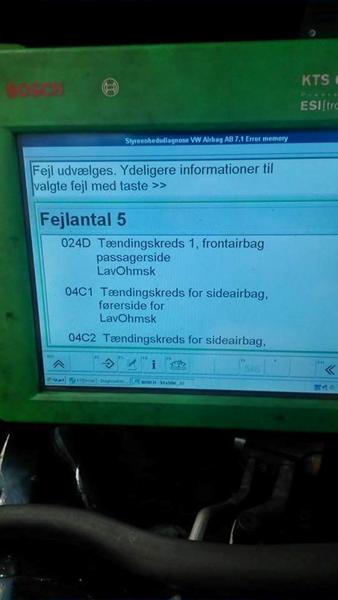

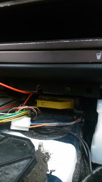

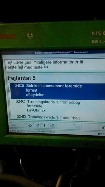

Har en passat der melder airbag fejl på stort set alle sammen,sider der et relæ et sted der evt. kan være gået
Vi har tjekket alle sikringer,ledninger og stik,tænker lidt det må være et relæ
jan 2014
Følger: 2 Følgere: 11 Emner: 4 Svar: 2.387
kontroller strømforsyningen til Airbag styreenheden - det er en normal fejl på Passat !
