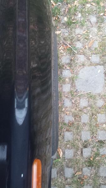

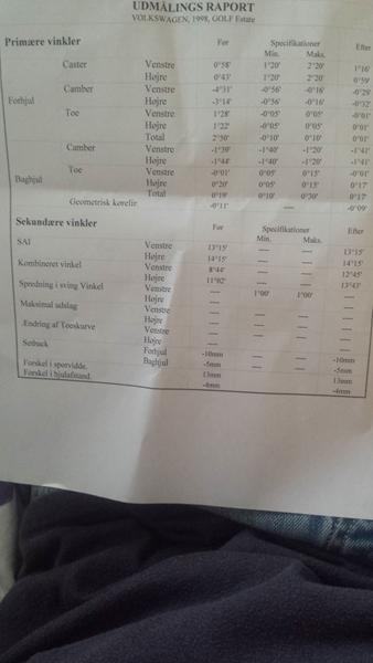

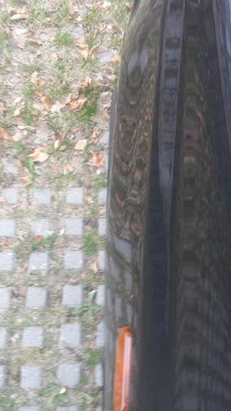

Jeg røg i et hul med højre forhjul i søndags og kvadrede en styrekugle (og åbenbart et tårnleje). Kørte til mekaniker i forgårs, bilen blev gået i gennem og vi blev enige om også at skifte alle 4 støddæmpere (de har været dårlige i et stykke tid). Samtidig fik jeg også 2 nye fjedre på i bag, og styrekuglen i venstre side blev også skiftet og bilen blev selvfølgelig sporet. Men højre forhjul stikker cirka 2 centimeter længere ud end venstre forhjul, og rattet sidder ikke helt lige. Tænker umiddelbart at sporingen er en ommer, men hvad mener i?

Virker som om bagbroen er forsat i forhold til karrossen.
En prof og dygtig mekaniker ville opdage under sporingen!
