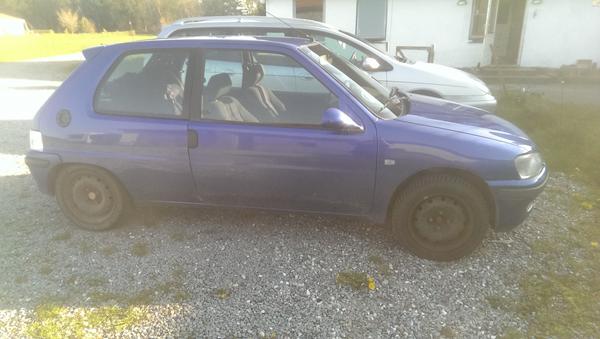

Halløj. Sidder og overvejer at få andre fælge på min Gøj..
Overvejede 15" men i bag kan de 14" knapt nok være der. Jeg synes den er virkelig lav forhold til andre jeg har set?
Det ligner originale fjedre men kan godt være jeg tager fejl? Er det normalt de er så lave eller er den sænket?

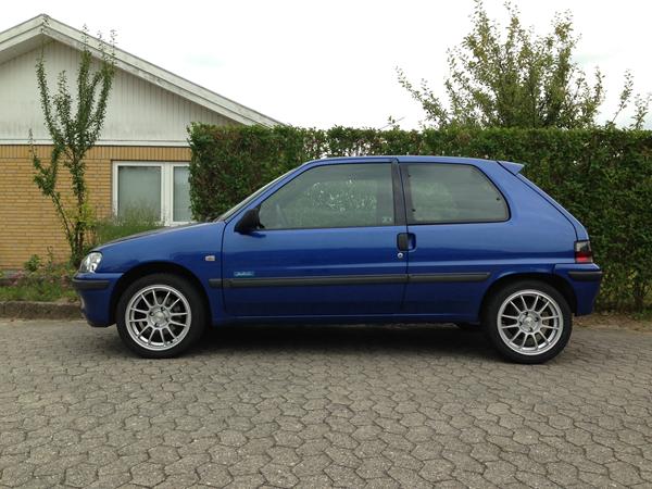

Det ser pænere ud en på min

Mine to sæt fælge måler:
15"x6,5" - 195/45-15 - ET15 (sommer)
15"x6" - 175/50-15 - ET19 (vinter)
jul 2011
Følger: 12 Følgere: 13 Biler: 5 Emner: 40 Svar: 392
Jeg har rullet mine bagskærme for at 6,5" kan være der uden at skrabe på.

Det er også det de fleste gør
Havde den haft skærmforøgere, ville 16", og dermed bredere fælge, ikke være noget problem
