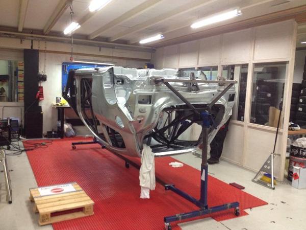

Har du prøvet at bygge sådan et? Hvad render sådan noget op i, i materialer? Tips og ideer modtages, og har du tegninger over sådan et stativ ville det være genialt.

De kostede 500 kroner pr styk, og så var der lidt stålrester i bunken til at bygge resten op.
Det holdte rigtig fint, også til en tur på traileren til og fra maleren.

Det svarede ca. til midten/omdrejningspunktet på karosseriet.
Det var ikke specielt meget i balance, og krævede lidt hjælp at svinge rundt - det var nu heller ikke det vigtigste i dette tilfælde.

Men så kan jeg kun hjælpe dig med at finde ideer ved at søge efter noget så spidsfindigt som "Car rotisserie" eller "auto rotisserie". Lige som til grillen.
lille ide. Hvad med talje eller billigt el-spil (måske eet i hver ende) som bruges til at dreje bilen rundt. Altså spil eller talje på spindel/aksel i center hvor omdrejningspunktet til rotisserie delen sidder.
