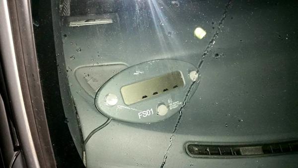

Min p-skive viser dette her
https://scontent-ams.xx.fbcdn.net/hphotos-xta1/v/t1.0-9/11255521_10206582152010817_1549374363187911652_n.jpg?oh=1f01252c91ef1ebf3cd7e954a4c8d33e&oe=55CB1B86
Hvad gør jeg?

Og se om den så vil virke igen.
Ellers byt til nyt
Har selv haft en fs01
Som drillede. Dog fik jeg den byttet på garanti

når man starte og spændingen bliver for lav til p-watch
så skriver den PASS eller PA55.
så skal man tage strømmen fra og sætte til (når der er strøm nok på)
så kan man stille uret igen og det køre.
havde et dårlig batteri i damens bil.
så det skete af og til.
indtil vi fik nyt batteri på
