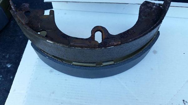

    Her er billedere af de nye og gamle bremser:
    BAKKERNE
    De gamle bakker er øverst
    De nye er nederst

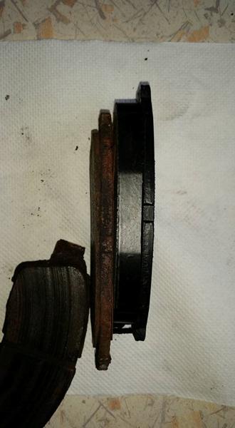

  • #3   16. maj 2015 Bremseklodserne
    Den til venstre er den gamle, den nye er til højre

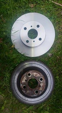

  • #4   16. maj 2015 Skivebremserne
    Hvis det ikke er tydeligt nok
    Så er det den nye der er øverst og den gamle der er nederst
