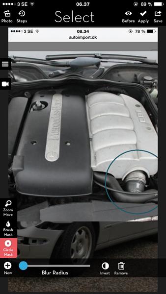

Har købt en w211, som er tilsodet.
Min plan er at købe noget bremserens, kører motoren varm, og sprøjte det ind ved den blå cirkel?
Vil i anbefale det?

  • #4   1. jun 2015 Men for at være konstruktiv, så skal du bruge Bell add produkter. Hvis det er meget slemt skal den have med piberenseren, hvis ikke kan du nøjes med deres spray som sprøjtes ind ved driftsvarm motor og forhøjet tomgang.

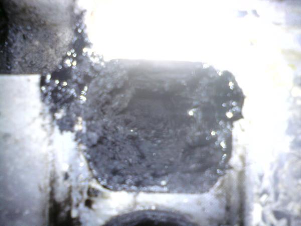

  • #8   1. jun 2015 Af med manifolden og vask den totalt, derefter skrab alt af inde i topstykket (indsugningskanalerne)
    Så samler du den igen og kører en gang bell add indsugningsrens eller 2 igennem.
    Har før lavet en 320cdi som skulle have nye manifolde, den så sådan ud.

    #20   1. jun 2015 Bruger 5w40. Efter den fik en belladd i indsugningen(se blå pil og gjorde jeg det rigtigt) kom der ikke noget røg ud osv. Ligesom det gamle.
    Men bilen blev mere livlig. Nu er der ingen problemer med at kører 180 på motor vej osv.
    Kørte fra Århus til Nyborg og der lå den på ca 14 kml
    Så er alt ok nu?
