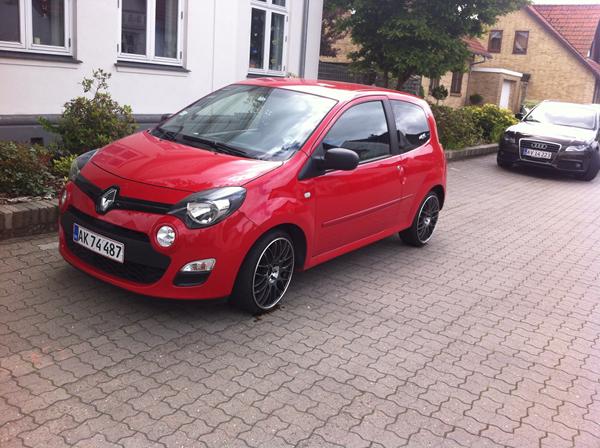

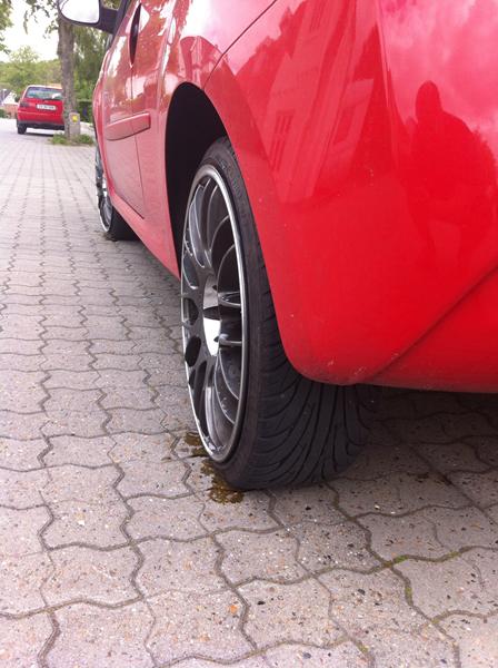

Hej. Har fået sat nogen andre alle klodser på min bil.
Min bil er originalt ET 35 og de fælge jeg har sat på er 42 så de er lidt for langt inde udseende mæssigt og midter kapslerne passer heller ikke.
Hvilke størrelse spacer skal man sætte på? Og er det noget man vil kunne se når det monteret? Tænker politi
Ikke noget vildt udover skærmene.
Tak!

Et42. spacer 5m er det så bare at minus 5 med 42 = 37 ET ?

Og er der nogen sikkerheds fare ved at have monteret spacere hvis de er sat korrekt med korrekt bolt længde?

Mine originale bolte er 24mm lange. Det tætteste jeg kan finde hos Thansen og Biltema er 28, ellers skal jeg op i 50mm hvilket er ret langt.
hmm
Bolt 12x1,50x24 standard.
