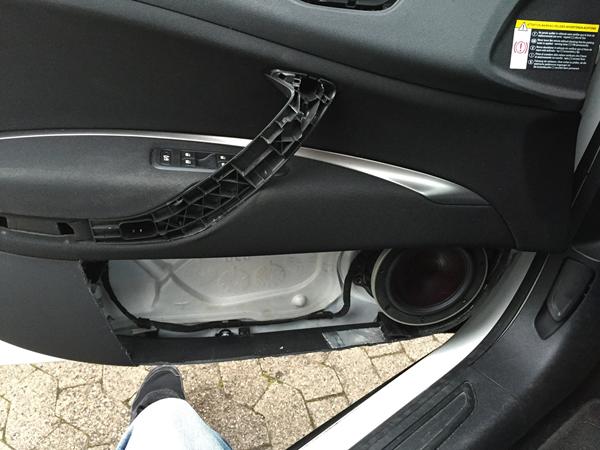

    #1   25. jun 2015 Der sidder 2 store skruer under dørhåndtaget indefra.... Dørhåndtaget kan klikkes af så du kan komme til skruerne.... Dernæst skal plastdelen omkring dørhåndtaget afmonteres derefter kan (når de 2 skruer er skruet ud) hele førsiden trækkes af... Der skal tages godt ved... Der knækker ofte nogle plast fætre./ klips.. De koster 10,- har haft mine adskilt flere gange pga af div lydprojekter

  • #3   25. jun 2015 Tak til Martin
    Det er rudehejset det er galt med
    Karl

    #4   25. jun 2015 Har jeg også haft fejl på men blev lavet på garanti, det er nemmest når du har løsnet skruerne at tage dørsiden fra i bunden først, dørsiden sidder ind over kant ved vindues kanten...
  • #5   26. jun 2015 Hej Martin
    Det er viren der er sprunget, den kan jeg ikke lige overskue.
    Så det bliver alligevel værkstedet, øv øv
    Karl
