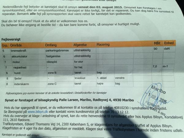

Min mors opel er lige "kasseret" til syn. der er nogle punkter vi ikke helt ved hvad kan være på den.
* Røgtætheden er for stor (den ryger for meget (eller mørkt) fra udstødningen) HVAD KAN DETTE VÆRE
* Bremsekraften på parkeringsbremse er utilstrækkelig (skal vi bare spænde håndbremsekabelet eller?)
* venstre fjedder foran er knækket (SKAL MAN SÅ SKIFTE BEGGE)
håber på hjælp fra en masse professionelle bil entusiaster smiley
Der er tale om en Opel Corsa C 1.7Diesel (med turbo) 65hk fra 2001

  • #1   1. jul 2015 Røgtætheden:
    Rens motoren igennem med noget additiv. Prøv først med dette:
    http://www.thansen.dk/bil/olie-og-kemi/additiver/lindemann-servicerens-progarage-diesel/n-495911434/pn-495911221/
    Alternativt skal du have noget rens igennem sammen med motorolien, og dernæst skifte til frisk olie+filter.
    God idé lige at sparke lidt til den inden syn.
    Edit: 7.0 ser lidt vildt ud. Nyt partikelfilter skal der nok til.
    Bremsekraften:
    Ja, prøv at stramme kablet op så den kun lige giver sig en 4-5 klik før den holder bilen på en bakke.
    Fjedre:
    Begge skal skiftes.
  • #2   1. jul 2015 Godt med direkte og hurtigt svar. kan ikke finde filteret hos t-hansen under (partikelfilter) er det det der hedder pollen filter ?
  • #3   1. jul 2015 Din motor skal renses som Dan skriver men skæv bremsningen skal klares ude i tromlerne, bakkerne skal justeres andet bliver noget lort..
    Vil anbefale at skifte begge fjedre
    /Morten
  • #4   1. jul 2015 Tak for svar, kan du se på tallene/enheden/målingen at bremserne er skæve da, har ikke forstand på de tal :).
    Er nu mere nervøs for hvordan og hvor meget jeg skal gøre for at få styr på røgtætheden
  • #5   1. jul 2015 fik lige set på partikel filteret. det ser ud til at koste over 5 af de lange. og hun vil
    MAX ofre 3.000 på at syne den. er du sikker på der skal nyt partikel filter? smiley

    #6   1. jul 2015 Da jeg kørte opel (1.6 nz motor) bøvlede jeg også med at få den synet pga forurening, alt blev skiftet, manifold, potter og katalysator samt lambdasonde, og intet hjalp. (faktisk forurenede den mere med nye potter da den så blev tæt)
    Det der i enden fik den synet, var et simpelt olie og oliefilter skifte hos et lokalt værksted, på trods af at olien kun havde kørt ca 3500km.
    En hel del af synshallerne laver gratis forureningstest på bilen, så du ikke behøver betale for et omsyn hver gang du vil se om det der er lavet virker (ellers, hvis tingene bliver lavet på et værksted, så har de nok også maskinen og sørger for at den er i orden inden den kommer ud)
    og som de andre siger, lige en tur på motorvejen i 4. gear så den bliver varmet på, og brændt igennem.

    #9   1. jul 2015 Ny bil, ked af at sige det, Men foruden olie, oliefiltre og fjedre er den jo også tæret i bunden samt motoren smider olie, og hvis du snakker om pollenfilter kan du intet lave selv, så den kommer rigtig hurtigt op på en 6000+ kr at lave
  • #10   1. jul 2015 Jeg vil også sige at hun skulle kigge sig om efter en ny bil.
    Rusten koster en del at få lavet, og med forureningen og oliespild + fjedre, så render det noget over de 3000kr
  • #11   1. jul 2015 fjedre render op over 1200 + arbejdsløn
    Hvis evt katalysator er død, koster den ca 3300 ved ftz + arbejdsløn
    Alt efter hvor meget du/i kan lave selv, så kan det løbe op i en del penge, om det så er partikelfilter eller katalysator indblandet bliver det hurtigt over 10 af de lange, for rusten tager tid, hvilket koster arbejdsløn..
    Held og lykke med bilen:)
  • #12   1. jul 2015 Rusten laver vi selv, det koster intet.
    Fjedrene har jeg lige fået hjem for 580kr, for begge to og bliver skiftet for en kasse bajer.
    problemet ligger bare i at få den til ikke at forurene for meget. og der har jeg fået et hav af forskellige muligheder, de fleste mener det er olie og oliefilter skift, da den er uden lambdasonde og partikelfilter
  • #13   1. jul 2015 Rust - Den er på ingen måde tæret, der er en lille 2krone der skal svejses, og så var der lidt i den ene skærm. det er skam en galvaniseret opel fra 2002 smiley
