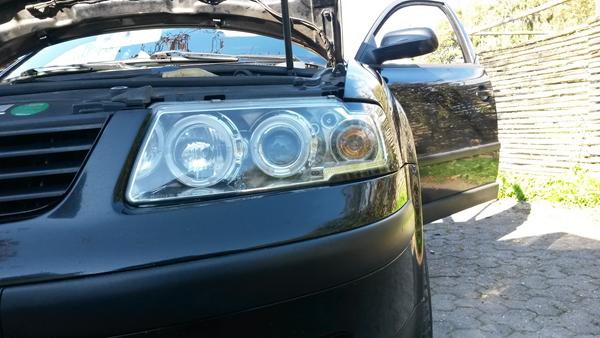

Jeg har så sent som i går skiftet forlygter på min Lupo og jeg skal da lige love for at det hjalp på lyset.
apr 2009
Følger: 48 Følgere: 49 Biler: 10 Emner: 274 Svar: 1.260
(her er et efter billede)
