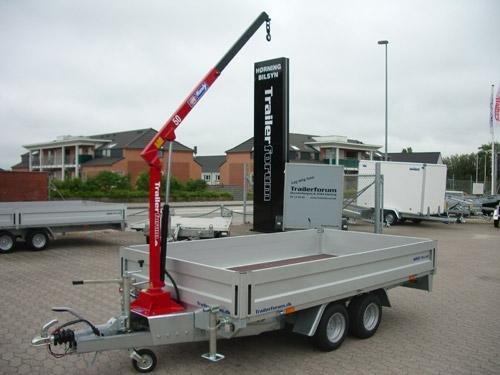

jeg går med tanken om at få en lille kran på min trailer men jeg ved ikke helt med pris og om man må ?
den skal nok bare kunne nå 2-3 meter og ca. 400kg ude i 2-3 meter
skal primært bruges til gamle kedler og gamle varmtvandsbeholdere

jeg havde en tanke om maks. 5000kr

http://www.dba.dk/tilbehoer-westcom-ka350/id-1016979080/

Hvis du vil løfte 400 kg med tre meter udligger så vil det kræve en del afstivning af trailer og solide støtteben (formentlig endda med udskud.) Det vil begrænse din lasteevne p traileren meget.
Den lille hiab kan formentlig monteres uden de store afstivninger og bare med små støtteben. Så du vil nok kun miste 200 kg lasteevne.

http://www.primusdanmark.dk/ladkran-elektisk-trådløs-fjernbetjening-p-2396.html

Husk solid strømforsyning, Den bruger 125A så et stort ekstra batteri og ladestrøm fra bilen så skulle det spille.

Du kan trække forsyning fra batteri på hiacen og ud til kranen. Det giver så et ekstra stik som du skal bøvle med hver gang du tager traileren af og på. Og kranen kan kun bruges når den er koblet på hiacen. Til gengæld er det den mest simple løsning i første omgang.
Den optimale løsning er at bygge om til 13 polet på hiacen. Husk endelig at lave ladestrøm i stikket. På traileren skal der så laves en kasse med et stort batteri. Både ladestrøm og kran skal kobles på det ekstra batteri. Det giver en del mere arbejde i første omgang men er nemmere i længden. Og så kan kranen også bruges uden at være koblet på hiacen eller hvis den er koblet på andre biler. I hvert fald så længe der er strøm på batteriet.

og så bare trække en ledning fra huset og derud ? er det helt galt eller ?

En anden løsning kunne være at montere et stort batteri og så bare en kraftig lader. Der skal du bare være opmærksom på at kranen tømmer batteriet hurtigere end laderen kan nå at oplade det.

hvis kranen virker på den, er det da billigt nok.. at du så bare skrotter bilen bagefter er jo ligemeget
