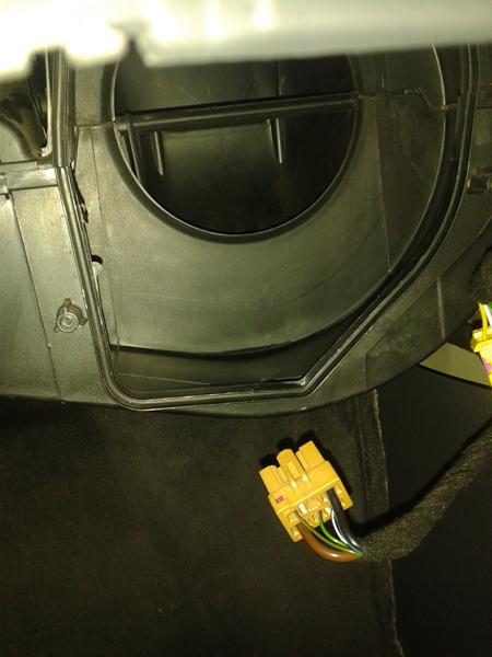

Passat 1.9 Tdi variant årgang 2004 med climatronic.
Problem:
Opdaget at der var vand i bunden i passagerer siden. Vandet drypper ud ved blæseren. Jeg kan se der er vand når jeg afmontere blæseren. Billedet viser hvor vandet samler sig. Der kommer kun vand når climatronic panelet står på auto.
Jeg har en formodning om at det er kondens fra klimaanlæget, da den ikke drypper under bilen mere.
Jeg kan bare ikke finde afløbet til det. Håber nogle kan hjælpe mig med at få det fundet, og forklaret hvordan jeg får det renset.
Jeg har tjekket dræn hullet under batteriet. Pakningen til pollenfilter kassen er skiftet, samt dræn huller i døre er tjekket. Bilen bruger ingen vand.
Meget gerne hjælp med billede, eller en god beskrivelse, da jeg er på bar bund.
Mvh Henrik

    #1   20. sep 2015 Afløb sidder bag varmeskjold.
    Du er sikker på at vandet ikke kommer ind ved pollen filter i stedet?
  • #2   20. sep 2015 Det er jeg ret sikker på det ikke gør. Jeg har skiftet pakningen. Der kommer også vand selv om det ikke regner.
    Er det varmeskjoldet mellem bunden af bilen og udstødningen du mener? Har du forslag til rensningen?

    #4   20. sep 2015 Nu kunne jeg ikke forstille mig at klima køler afgiver ret meget kondens når det ikke er varmere, så tvivler på at dit dræn er stoppet.
    Men ja det sidder bag varmeskjold på den skrå flade

    #7   21. sep 2015 Ved ikke om det er nogen hjælp, men på golf 3 er det "gemt" bag varmeskjold
