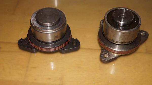

  • #5   29. sep 2015 Det berømte IMS...
    Til venstre det nye med rullerlejer og forstærket 10mm aksel
    Til højere det org med et kugleleje og en svag aksel.

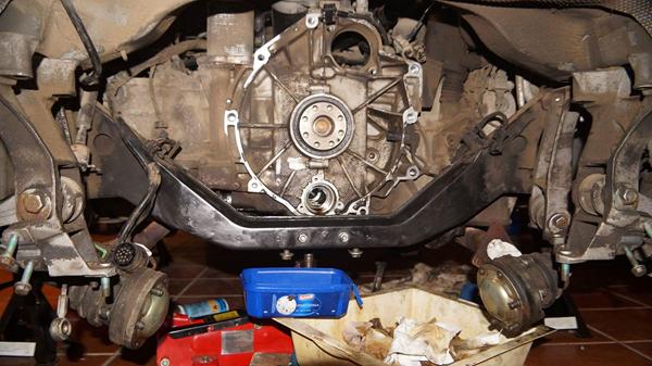

    For at skifte IMS, skal gearkassen ud. Det er ca 10-12 timer + 4 mere hvis det er automatgear.

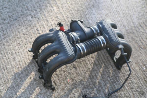

    Den primære forskel på de to er stort set kun de 200ccm mere og indsugningen. 2.7 og 3.2 har en dobbel udligning mellem cylinderne, hvor 2.5 kun har en enkelt.
    Efter hvad jeg har læst mig til, så skulle den passe lige på 2.5 og give en 8-10 Hk. De fjerner vist nok spjældet i 2. rør pga 2.5 ECU'en ikke kan styre det.
