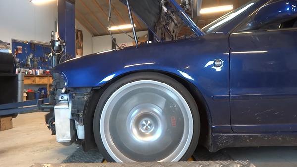

Her min egen med FWD.
Kan også kodes om til baghjulstræk.
