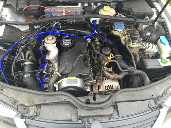

Er ejer af en Passat 1,9 TDI 115 HK fra 1999'
Der er blevet lagt en ny motor i, motoren der er lagt i, er en Passat 1,9 TDI 100hk fra 2004' den nye motor har kørt 187.000km. den har styreboks på fra en 130hk dysser fra 130 HK. Også har den fået en chip.
Jeg står i det problem at min Passat går på nødprogram, den starter fint op, og kører som den skal, når jeg giver den lidt og leve af hopper den på nødprogram, tag 2-2,500 omdrejninger, og laver 0,2-0,4 i ladetryk,
Når jeg starter den inden den går på nødprogram kører den med 1,1-1,2 i tryk,
Den har fået skiftet luftmængdemåler, samt fået standart luftfilter på, fået skiftet olierør, fået anden intercooler, samt fået skiftet vacumslangerne, til vacum silicone slanger.
Hvad kan fejlen være. ?
