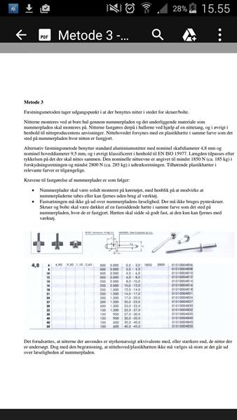

Hejsa
Jeg har fået mine nummerplader gjort fast med plastnitter, men er kommet i tvivl om det godnok er nok, er der nogen der er kloge ud i det ?

2. Fastsætningen må ikke gå ud over nummerpladens læselighed. Skruer og bolte skal være dækket af en fastsiddende hætte i samme farve som det sted på nummerpladen, hvor du fastgør dem. Hætten skal sidde så godt fast, at den kun kan fjernes med værktøj.
Nummerplader fra før 1. april 1976 og historiske nummerplader er fritaget for at opfylde kravene. De skal fastgøres på en måde, der passer til køretøjet.
http://www.skat.dk/SKAT.aspx?oId=2134706&vId=0

http://www.skat.dk/getFile.aspx?Id=115968

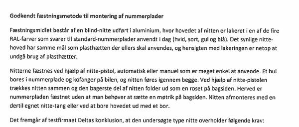

SKAT har givet tilladelse til følgende alternativer
Metodebeskrivelserne er taget direkte fra de godkendte ansøgninger.

Men det giver stadig ikke synshallen lov til at sige det er ok, når det ikke er en godkendt metode, som skat har accepteret. Så den metode er stadig ulovlig og giver bøde hvis han bliver standset.

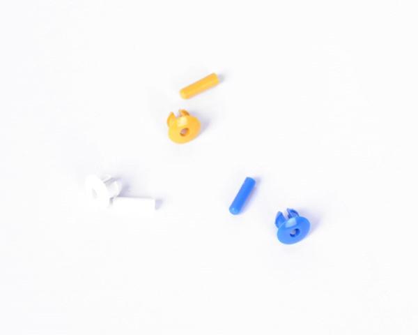

Har goglet uden held og kun fundet Tajcos "pynteramme" og så en i plast der var forkromet
