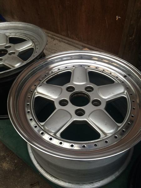

Hej, jeg har et par centre fra nogle 3 delte splitfælge, jeg er nået til at skulle fjerne lakken fra selve centret, har været igang med kulblæsning, og glasblæsning men det tager ikke rigtig lakken på dem. Så tænkte jeg at ligge dem i syrebad i saltsyre i en balje, det må da kunne tage lakken af dem, nogle der har experimenteret med det før? Vh Sebastian

ved bare min vaterpas efter sådan en tur var næsten væk?

Nitromors er stærkt nok hvis du har lidt tålmodighed ca. 2 minutter.

Ellers så prøv at gennemvæde et håndklæde i acetone og luk det inde i en pose med et fælg, gerne på gulvarme eller noget så det kan dampe derinde, jeg ved at acetone opløser lakken men det fordamper desværre også ret hurtigt.

Det har fjernet alt lakken på snart 4 forskellige sæt fælge
Kostede 219kr for en liters pnge.
Men acetone virker også, men husk at slibe overflade så det har noget at gribe ind i.. Det gælder lige meget hvad du skal opløse med
Og som andre skriver, så er saltsyre en dum ide, da det ætser alu..
Ellers er der myresyre.. Det bruges hos overfladebehandlere som laver syreætsninger
