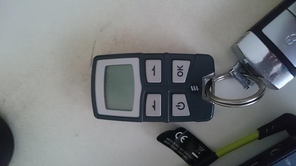

jeg har købt en passat 3c 2.0 tdi med oe monteret eberspächerfyr. som jeg mangler brugsanvisning til.
jeg har billede af fj.betjening er der nogen der kan gætte hvilket fyr det er? og evt en brugsanvisning?

Men fjernbetjeningen ligner en Easystart R+
http://www.hv-elektro.dk/uploads/filer/EasyStart_R_plus.pdf

dfet fordi det er rimelig nyt for mig da jeg ikke har haft en bil med fyr i.
men kan jeg ikke indstille den til at starte fx. i hverdage fra kl 7 og vare ved i 25-30 min?
også i weekenderne og få den startet kl. 12?
plus kan jeg ikke rigtig finde ud af og tænde fyret via fj.betjning. så tænke om jeg kunne købe en ny fj.betjening fra eberspächer og om jeg kunne bruge den med min nuværende fyr

Jo, det står på side 9

du kan starte med at finde en lille rød knap inde i bilen for den skal du bruge for at kunne indkode din fjernbetjening - hvad sker der når du trykker på den knap med cirklen med den lodrette streg ? kommer der liv i displayet ? hvad står der i det hvis det altså tænder ? svar på det så skal jeg hjælpe dig videre
