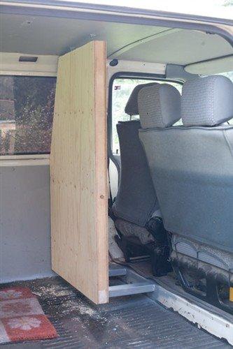

  • #56   11. dec 2015 Christian jo du må. Jeg fik min G3 godkendt af skat da min sub sad bag førersædet og gitteret var flyttet hen foran subben.

  • #61   11. dec 2015 Christian a hvad for noget? Reglerne siger
    at varebilen opfylder reglerne om at være utvivlsomt konstrueret og indrettet til godstransport og
    at vareladets/varerummets (målt i 60 cm højde) længde er mindst 120 cm.
    For ombyggede personbiler skal der herudover afgives erklæring om,
    at personvognsudstyr i varerummet er fjernet
    at adskillelsen mellem førerrum og varerum ikke begrænser førersædets oprindelige forskydningsmulighed bagud, når ryglænet er anbragt i normalstilling
    at vinduer i varerummet er limet/fastgjort
    Der står at varerummet mindst skal være 120 cm langt. Der står intet om hvor gitteret skal sidde. Så du må måle 120 cm fra bagklappen af og så montere det gitter.
    Nej det er ikke et varerum bare fordi du ikke må sidde der. Fjerner jeg passagersædet så må man heller ikke sidde der, men det er stadig inde i kabinen.

    Du må ikke gøre varerummet 1 cm bredt... det skal være i den brede som bilen er bygget i.
    og jeg er ikke enig i din påstand om du gerne må flytte skillevæggen som du vil, bare du overholder 120 cm reglen.
    der er flere vognmænd jeg kender der har lavet samme fidus med at flytte væggen og de er kommet af med bøder og et par af dem med hvidplade afgift.
    så snart bilen er typegodkendt med skillevæggen et bestemt sted - som f.eks. en fiat ducato - så fanger bordet.
    jeg har ikke kunne finde noget på skrift der bakker mig op og gider ikke skrive til SKAT - så er det 112% sikkert de tropper op for at se på min egen ducato smiley smiley smiley

  • #68   12. dec 2015 før SKAT fik sat reglen med de 120 / 60 cm på plads, der delte de gladeligt bøder og afgifter ud når folk flyttede på pladen bag førersædet.
    Jeg havde engang for mange år siden en T4 caravelle hvor sædet ikke kunne stilles ordentligt til ham der skulle køre i den. Vi flyttede toppen af pladen 7 cm - det blev opdaget en dag han blev stoppet af politiet for at køre for stærkt.
    Det tog næsten 4 måneder at overbevise SKAT om han ikke kunne sidde bag rattet uden at få ondt i ryggen hvis ikke vi flyttede lidt på pladen øverst.
    Der ville de have der skulle betales afgift så den kom på hvide plader og så kunne vi jo godt pille pladen helt væk.... smiley
    I #66 snakker du også ombygning fra hvide til gule plader - her skal du blot overholde 120 / 60 cm reglen, for der er lige præcis den bil du laver om ikke typegodkendt med din opbygning (kan godt være der findes andre biler som er typegodkendt med opbygning, men ikke lige præcis DIN opbygning)
