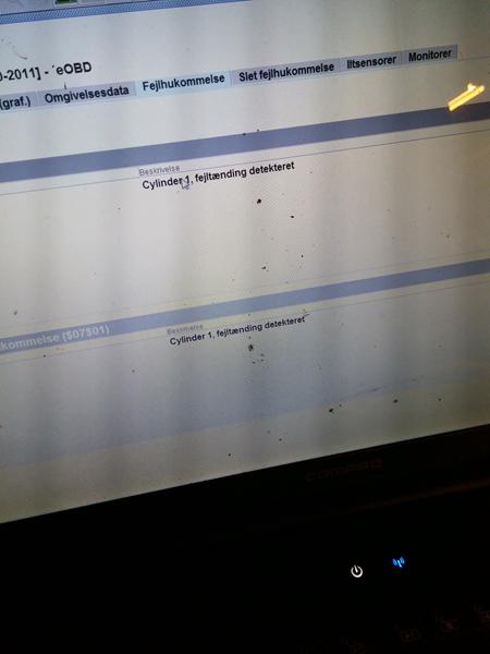

  • #13   19. dec 2015 Hm han siger tændspole selvom der kun står cylinder 1? Mærkeligt jeg startede bilen og den kørete uden problemer men motor lampen var der stadig. Han har slukket for lampen og sagde vi må håbe på den ikke kommer mere. Hvad siger i til det?
  • #14   19. dec 2015 Du kan umiddelbart ikke bare stole på sådan en fejludlæsning...
    Det kan jo stadig være tændrør, tændspole osv. men fejlen kommer helt sikkert igen.
    Har som sagt i nogen tid haft et par stykker, som ind imellem kom med samme fejl, og der er blevet skiftet tændspole og tændrør, men alligevel kom denne felj ind imellem.
    Især på en fiat, hvor den gjorde det samme som din, men det viste sig til sidst at det var en dyse der begyndte at hænge lidt når bilen blev varm.
    Når man kørte med jævn fart, lyste lampen ikke, men bare man rørte gaspedalen så kom det.
    Det var der ikke altid når den var kold, men der var blevet skiftet tændrør, kabler og tændspole, og intet hjalp, selv om den skrev samme fejl som din.
    Jeg kalder det bare for en fejlprut, men måske din begynder igen, for fugt kan jo have meget at sige som andre også skriver....
    Men du må jo se om det kommer igen, fordi man sletter en fejl er jo ikke ensbetydende med at bilen kan fixe sig selv...
