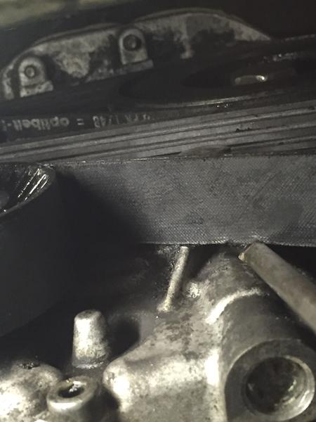

er der nogen som kan hjælp mig med denne skoda fabia 1,4 fra 2002 ..
er i gang med at mont v-rem(kilerem) på den fordi den sprang men fandt frem til at den går på motor blokken og slider ...er der nogen som ved hvordan sådan en skal monteres og det er en med klima.
eller har en web add hvor jeg kan se det eller har i et billede af hvordan det er mont dvs selve remmen.
er der nogen som har oplevet det på sådan en bil/motor ?
i kan kontakte mig på nr 60464835 eller skriv her ind håber der er nogen som kan hjælp mig med det...

http://workshop-manuals.com/skoda/fabia-mk1/drive_unit/1.0/37;_1.4/44;_1.4/50_kw_mpi_engine/enginecrankshaft_group_pistons/removing_and_installing_v-ribbed_belt/summary_of_components_vehicles_with_air_conditioning/
Det lyder lidt mærkeligt at den går på blokken? Har du haft en remskive af og evt vendt noget forkert? Hvis det ikke er remmen der er monteret forkert så er det da lidt mystisk? Der er ikke noget der er "skredet"? Har du eller et værksted lavet noget såsom generator på den for nylig?

Alfist N: de billeder du havde lagt ind hjalp mig virkelige . Inu en gang tak????????;)

Jamen remmen er nem at pille af men når den næsten skal slå krøller bliver det hurtigt svært at få sat på plads

først da i hjalp mig med de billeder og jeg så på det kunne jeg se at jeg havde en fornemmeldse om at den rem sku køre anderledes menfandt ingen billede om det så det er altid rat at der er nogen her ind som kan hjælp en.
