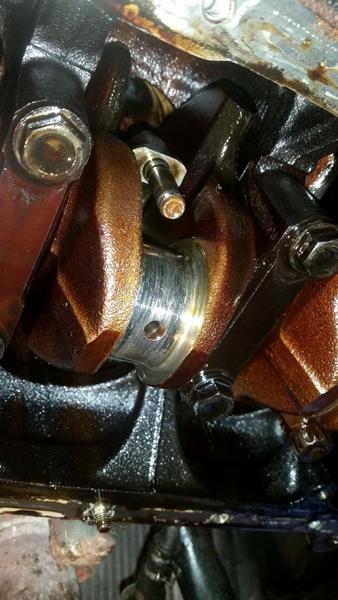

davs alle sammen.
jeg har her i dag skiftet plejlstangs lejeskaller på min toyotoyota carina e 1.6. fordi motoren var begyndt at banke helt vildt. Der jeg endelig fik åbnet op var lejeskallerne på 3 af dem rigtig godt slidte, mens den ene havde fået et ordentlig hak i siden. Men på den sidste var der slet inden lejeskaller? er der nogen af jer som har oplevet det her før?
Skal siges at jeg har tjekket den aftappede olie igennem, for om der skulle være nogle stumper af dem. Det eneste jeg fandt var en masse små metalspåner i olien. kan det virkelig passe at de er blevet helt pulveriseret ?
Håber der er nogen der har været ude for samme problem, og kan løse denne gåde
