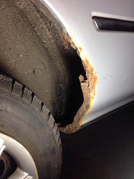

http://www.randersautodele.dk/img/38455/h300/Reservedele__bagskaerm---karrosseriside_Hoejre_TOYOTA_COROLLA_1_3_XLI_EE101_C_4E_FE_09_1995_04_1997_75hp-_1995_1996_1997.jpg
Er der nogen der har erfaring med at købe færdige skærme og svejse på?
Er det noget der dur?

  • #1   19. feb 2016 Den kan sagtens synes uden manchetter... eller defekte.. smiley
    OG jeg køber færdige skærme til de biler jeg laver, og svejser dem i.. det fungere oki.. men du skal lige have styr på lineup... smiley

    Ang. Skærme, så er det egentlig ligetil, men hvis du har meget rust i dine skærmkanter, skal du nok bero dig på at inderskærmen også skal repareres i samme omgang, men igen, ved jo ikke hvad du selv har erfaringer i.

    #3   19. feb 2016 Tvivler på det er gået i inderskærmene, men du kan lige få et billede at vurdere ud fra..

  • #4   19. feb 2016 Du kan være helt sikker på at du også skal have nyt blik i inderskærmene, da du jo skal have noget at sætte den nye skærmkant fast i, og der ser ud til at det mangler på dit billede.

    #5   19. feb 2016 kan godt være det måske er en lidt større opgave end først ventet, det altid godt at få nogle andres øjne på sagen smiley
    Jeg takker mange gange smiley
  • #6   19. feb 2016 Ja, men så meget større er problemet jo egentligt ikke, men man ved det aldrig før man har fået det demonteret. smiley

    #7   19. feb 2016 Det må tiden vise så, der går lige en uge eller 2 før jeg skal igang med at svejse.
    Men mon ikke det er til at lave alligevel smiley
  • #8   19. feb 2016 Jo selvfølgelig. har selv skiftet utallige skærmkanter. Men god fornøjelse smiley
