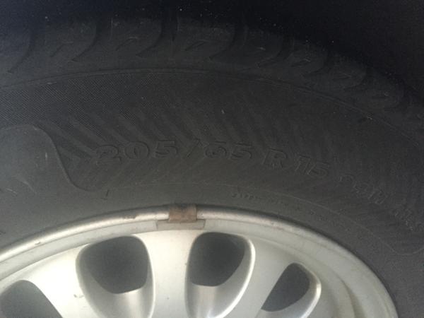

Jeg har lige købt nogle 15" alufælge med vinterdæk.
Efter at have monteret dem viser det sig de taber luft, alle 4.
jeg er derfor nød til at pumpe dem op hver eneste F****** uge. hvordan kan jeg vide om det er dækkene eller fælgene der er utætte? der er alligevel 4-5mm mønster på dækkende?

Du kan forresten altid se via et nr på dækkende hvilket år de er fra

Vidste ikke de var så gamle. De ser rigtig pæne ud. Men ja de bliver skiftet

Skift dæk og ventiler sørg for kanterne er rene og få dem afbalanceret med limklodser.
Har prøvet et gammelt dæk sprang på motorvejen med 130km/t det ikke sjovt
