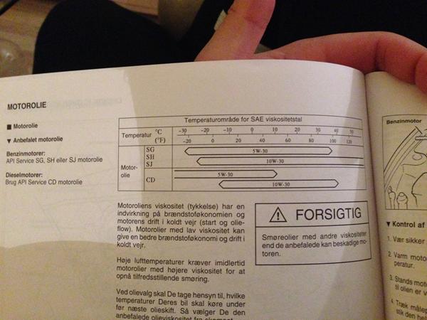

    #3   23. feb 2016 Hvis den koerer fint paa den olie du bruger nu ser jeg ingen grund til at skifte viskositet,hvis den ikke bruger olie eller larmer i ventilloefterne saa bare bliv ved at bruge 5w30.
  • #4   23. feb 2016 Bruger selv altid 5w-30 a5 fra castrol til min getz. Andet olie er der ikke kommet i siden jeg er ejer af denne bil..

    #5   23. feb 2016 Hej igen! Tak for svarene!:)
    Ville der ske noget ved at fylde en gang Castrol C3 5W40?:) Har nemlig fået tilbudt 4 liter af en bekendt

    #7   23. feb 2016 Så selvom det er anbefalet at kører 5w30 eller 10w30 vil det altså ingen skade give at kører 5w40 - er det korrekt?:)
