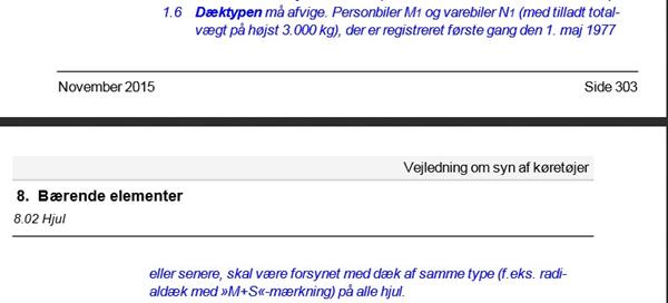

I synsvejledningen står at det bare skal være samme type på samme aksel.

Den du læsser gælder vist kun for lastbiler

Under dæk, punkt 5(side 302) står jo nemlig kun at det skal være samme type og dimension på samme aksel.
