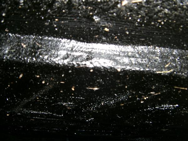

Der efter fik den det tynde 150 som er tynd som vand og binder på alt. Dagen efter fik den 80 som er tynd også over alt. På 3 dagen fik den det tykke slidlag som binder godt på de 2 afgående behandlinger. Jeg er godt tilfreds med det næsten 2 år efter den fik suvo.
