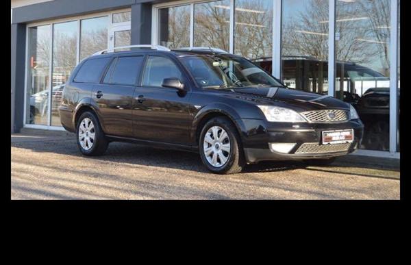

Så selve modellen hedder vel Estate? En kammerat har nemlig købt samme årgang ford, bare 2.0. Men hans front er anderledes. Dette billede er af min egen bil - har den anden front på en normalt? Hans virker også til at være højere.
