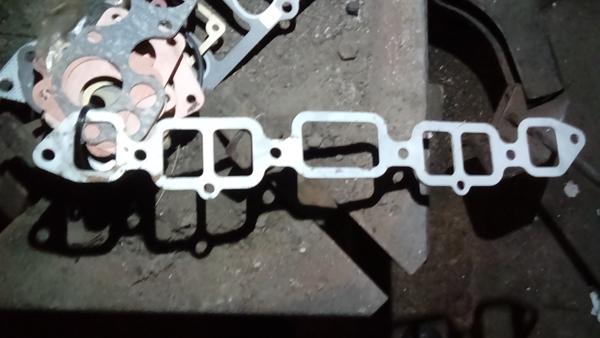

Findes der noget tykt pakningspapir man selv kan klippe og som kan bruges til en udstødningsmanifold mellem manifold og topstykke?
Man anvender ikke papir eller andre bløde organiske pakstoffer til udstødninger
Anvend istedet flere lag af f.eks. Messing metalfolier eller formfremstillede pakninger
Mvh kp

Det er ikke bogstavelig talt papir men noget tykt blødt "et eller andet" der kan tåle varme.

Den kan genbruges mange gange,
man skal dog huske og udgløde Den inden montering
så den bliver blød igen
Det brugte jeg da jeg byggede turbo på min Kadett c
mar 2006
At det så bliver et rent helvede at lave en pakning ud af, er noget helt andet
Jeg kan også lige informere at prisen pr kvadratmeter er, og hold nu fast, små 1800kr!!
