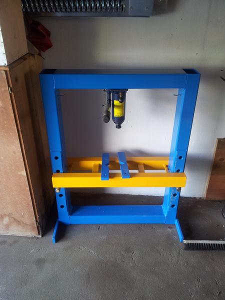

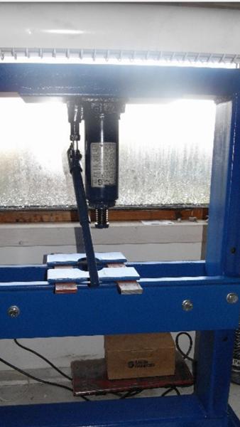

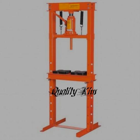

Min far har lavet en presser selv,
og svejst, toppen af donkraft fast
I rammen til pressen,
så man trukket med bunden
og vi har et hav, af forskellige plade. rør og gamle toppe og lejer
Vi bruge til at presse med,
Den har skiftet mannge lejer nu

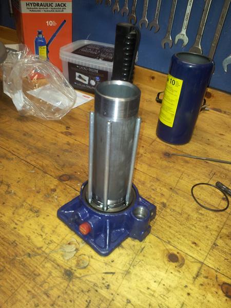

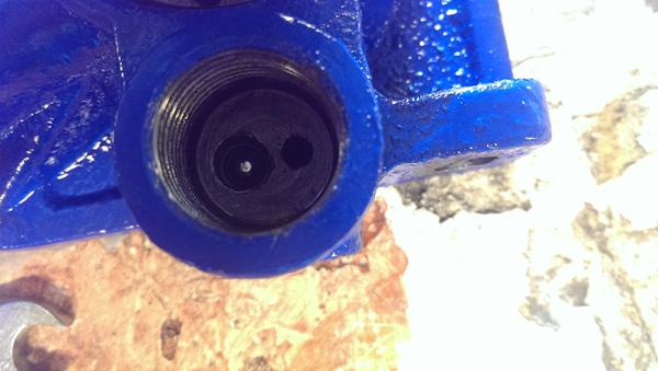

Den er især blevet skilt ad, og jeg har lagt mærke til de 3 huller som du snakker om.
når der er skåret gevind i dem, hvordan er det så de hydralikrør skal sidde?

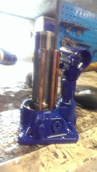

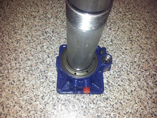

men smider lige nogle billeder op som jeg tog igår

eller er det det hul man lukker tryk ud af,.og det hul, hvor der sidder en sød lille kappe med må ikke justeres

men mit problem er det stadig ikke virker
ved ik om du (mek) kan se nogle fejl, på de billeder som kommer nedenunder?
