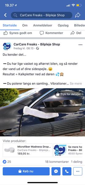

    Efter vask plejer jeg hænge noget under spejle til tage løbere, eller tørre efter lidt senere med lidt quick detailer.
    Der er sågar lavet smarte dimser af microfiber med magnet til lige sidde og tage dryp.
    For komme af med dem prøv tør dem over med noget quick detailer, lidt eddike i vand som tager kalk. Er det ikke nok så en gang poler creme på og forsegler + voks efterfølgende.
