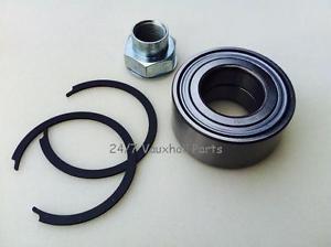

Dette er hvad jeg kalder et presset hjuleleje, altså et almindeligt kugleleje

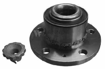

Øverste billed er et såkaldt compact leje også kaldet et trailerleje.
I øvrigt nem at adskille uden nævneværdig vold.
Nederste er et sammensat navleje ved kombineret hjulflange og compact leje i én og producenterne har endvidere for vane også at indbygge Halelement (ABS føler) i samme. Den type lejer er pæn dyre= godt for producenterne Skidt for konsumerne

Det er jeg ikke sikker på at du har ret i. Jeg har aldrig hørt et almindeligt presset leje, blive omtalt som et kompaktleje. Det har jeg kun hørt om dem på det nederste billede. De er i øvrigt lidt specielle at presse i, da man skal rundt om navet, for at presse dem i.
