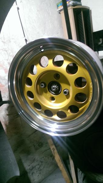

Tjek billederne af min scirocco kanterne på de Bbs Rs var desværre glasblæst ved køb men de er slebet op til korn 400 og så poleret derfra
Man kan godt køre længere op i korn men jeg ville aldrig gå op over 1000 da det du skal polere med ville være grovere så du ville bare blive sat tilbage i processen
PS jeg har ikke brugt papir til vådslibning bare almindelig papir og ingen vand men husk at hastigheden på fælgen/kanten er vigtig når der skal poleres så det kan køres lidt varmt
